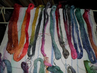

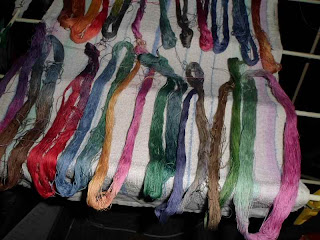

Najpierw chcę BARDZO podziękowaćza wszystkie znalezione tu i podlinkowane instrukcje. Spróbowałam farbowania i oto jego efekty. najpierw wykonałam próbkę na trzech nie za dużych zwojach i byłam z nich zadowolona,
co za tym wzięłam się pracy na poważnie i oto (na razie suszące się efekty)
teraz pozostaje je "tylko" rozplatać i nawinąć na tekturki i można już brać się do pracy
